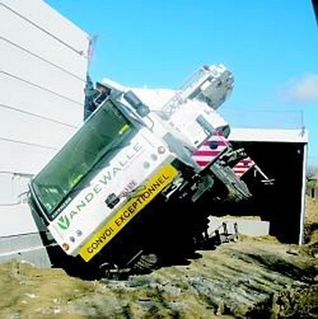

MessageSujet: Encore une grue de couchée !   ACCIDENTS DE GRUES (Monde) Icon_minitime1Mar 25 Mai 2010 - 11:24
ACCIDENTS DE GRUES (Monde) A-wime10
http://www.lavoixdunord.fr/Locales/Boulogne_sur_Mer/actualite/Secteur_Boulogne_sur_Mer/2010/03/12/article_a-wimereux-une-grue-s-ecrase-sur-le-supe.shtml
Il semble que le calage ou le déplacement en charge soit encore la cause de ce nouvel accident...
Que les grutiers professionnels nous donnent leur avis scratch

pas vraiment couchée, il devait peut être changer une roue (crevaison, etc)...

Pour ma part, soit il était calé à 50% et c'était trop peu pour la portée, soit il roulait (patins relevés) et vu l'état du terrain et le devers...

première constatation :la grue n'est ni en demi calage ni en calage extention complète.
deuxième constatation :le verrin avant gauche est complétement rentré (donc pas sorti).
si le coté droit est aussi bien calé que le coté gauche ACCIDENTS DE GRUES (Monde) 375213 ca ne peut que se casser la G....e. ACCIDENTS DE GRUES (Monde) 465917
a mon avis (et cela n'engage que moi)
le "peut être" !!!!!!!! demi calage ne devait pas être broché car la distance entre le batiment et la grue me parait minime.
ACCIDENTS DE GRUES (Monde) 251691

je suis d'accord et de plus il n'y à aucun contrepoids , il y à de grande chance
que ce soit le poids de la flèche qui a fait basculer la grue .

si l'on regarde bien on voit le patin av-droit devant la roue .donc c'est bien l'incompétence du grutier qui est la cause de cet accident

"avec mon peut d'expérience" pas mieux que gilou, n'est'il pas possible qu'un clapet anti retour est mal fonctionné? comme celui arrière droit par exemple? dans l'article ils parlent de une quinzaine de mettres de flèche sorti, c'est loin d'être la totalité me semble t'il.

EH OUI LE CA .LA .GE TOUJOURS LE CALAGE !!!!!!!!!
ACCIDENTS DE GRUES (Monde) 465917 ACCIDENTS DE GRUES (Monde) 465917 combien d'accidents seront évités ???? ACCIDENTS DE GRUES (Monde) 465917 ACCIDENTS DE GRUES (Monde) 465917 quand tous les grutiers comprendront ACCIDENTS DE GRUES (Monde) 99935 et appliqueront ACCIDENTS DE GRUES (Monde) 272502 les règles concernant le calage. ACCIDENTS DE GRUES (Monde) 375213 ACCIDENTS DE GRUES (Monde) 375213
