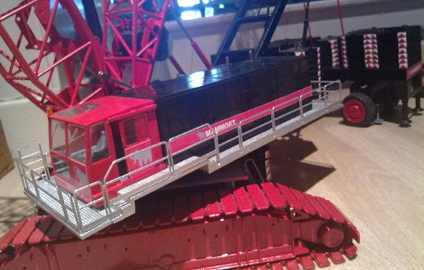

Je ne sais pas si mes conseils vous aideront, mais j'en avais un peu assez de voir ma CC8800 tout en blanc.... Je la revais aux couleurs MAMMOET....
J'ai donc tout démonté, et poncé toutes les pièces métalliques avec un papier à poncer très fin. Grain 320 ou 360 je crois. Ca a permis d'enlever le vernis et la couche de peinture.
J'ai ensuite pu trouver les bonnes couleurs aux références RAL chez un spécialiste en peinture, en bombe. Pour éviter que la bombe charge trop, je n'ai fait que de très fines couches en pulvérisant d'assez loin. Que j'ai répété 5 ou 6 fois en laissant sécher entre chaque couche.
Sur les pièces en plastique, j'ai passé un fixateur juste avant.
Pour ma part, je ne suis pas un "pro", mais je suis content de mon résultat!!
Après c'est sûr, il ne faut pas s'amuser à jouer avec la grue, car là la peinture tiendrait peut-être mal; Mais en exposition c'est nickel!!!
2 Petits détails:
-Pour laisser les angles des contrepoids en rouge et blanc sur la CC8800, j'ai simplement collé du scoth sur les angles, que j'ai découpé après finement au scapel. C'est long à faire et fastidieux, mais une fois la peinture sèche, le scoth se décollera, et les angles rouges et blancs réapparaissent...
-Et pour pas faire la même connerie que moi, laisser sécher les contrepoids sécher plusieurs jours.... Moi je n'ai laissé sécher qu'une journée pensant que c'était bon. Une fois empilés entre eux, ils se sont collés.... Bien que très sèche au toucher, çà ne devait pas etre totalement le cas.....

Comme on me le demande, voici les photos de ma CC8800 aux couleurs MAMMOET....
Lassé de la voir tout en blanc, un p'ti coup de folie et voilà!!
Petits détails: Je sais que les extrémitées des treillis sont en noir dans le réel; Et que la "petite contre flèche" est en rouge au lieu de noir.... C'est la 1ère fois que je tentais une telle peinture, je me suis un peu facilité les choses.... ;-)
Et pour le marquage "MAMMOET" ce sont des autocollants en attendant de trouver des décalcos...
j'espère que les photos passeront bien.... Si çà marche, je montrerai ma collection...
