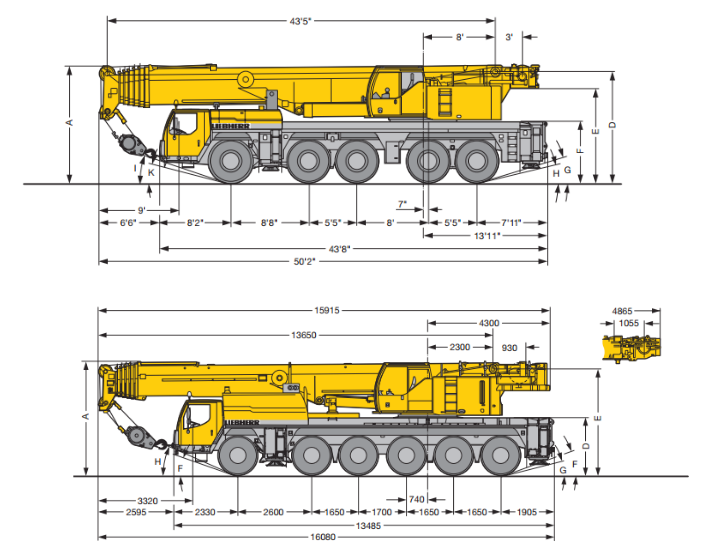

J'ai comme projet de réaliser une LTM 1150 au 1/50 (dans une dizaine d'année bien sûr).
Je pense partir sur une LTM 1200 (ou peut-être même deux) que je séparerai en deux pour rallonger la porteur, rajouter un essieu et enlever le marche pied à l'arrière ainsi que le "bidule" du milieu, rallonger chaque fûts et agrandir le cache du bloc moteur du porteur. Il s'agit là des grosses différences entre ces deux modèles.
Je fais donc maintenant un petit sondage auprès de vous pour savoir si vous trouvez cela correct comme modifications et ce que vous pensez de ma méthode.
Petit comparatif des deux modèles :

MessageSujet: Re: Comparaison : LTM 1150 vs LTM 1200   Comparaison : LTM 1150 vs LTM 1200 Icon_minitime1Mar 11 Mar 2014 - 23:15
julien33 a écrit:
T'as du boulot!!!!!
et quelques prises de tete en vue......    Comparaison : LTM 1150 vs LTM 1200 453671
La première est : comment rajouter un essieu avec ses suspensions au milieu des quatre ?!
Comparaison : LTM 1150 vs LTM 1200 Ltm_1210
Je pense qu'on peut couper le "bidule" du milieu et les marches à l'arrière de la grue que je l'ai déjà dit plus gaut mais l'essieu que je veux rajouter se trouve sous le pas-de-vis de la tourelle ; pensez-vous qu'il est quand même possible de sectionner la grue en deux à cet endroit ?
Comparaison : LTM 1150 vs LTM 1200 Vide
MessageSujet: Re: Comparaison : LTM 1150 vs LTM 1200   Comparaison : LTM 1150 vs LTM 1200 Icon_minitime1Mar 11 Mar 2014 - 23:18
Non car SUR le châssis, il y a la couronne et si tu coupe là, ta couronne ne sera plus très ronde !
Tu dois donc décaler ta découpe avant ou après la couronne
