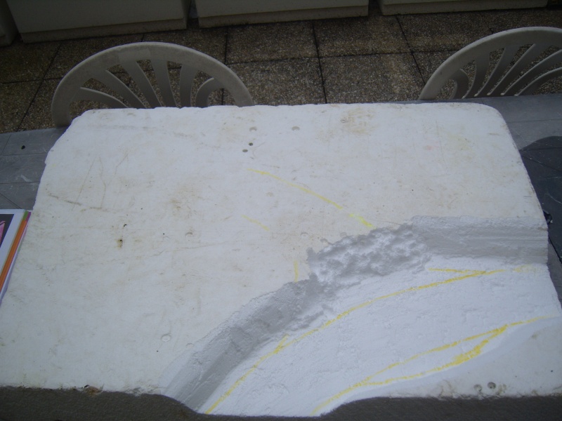

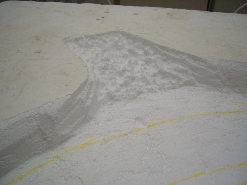

Bonjour tout le monde,
Je me suis amusé à créer un diorama tout en faisant un reportage photo pour ceux qui veullent en faire un. Rolling Eyes
Mes conseillent à moi : pour l'herbe, il existe aussi des rouleaux, c'est plus rapide et plus simple (mais il faut éviter les morceaux car ça fait moche).Pour fixer la terre, le sable,... utilises de la colle à papier peint. Pour la route, tu peux prendre des grains fins de couleur grise/noir ou encore du papier peint de ces couleurs là. Et enfin, pour embellir ton diorama, tu fixes des pierres ou tu colles un papier imitation briques.
Voilà, maintenant, place au images.
diorama Ss100349
diorama Ss100350
diorama Ss100351
diorama Ss100352
