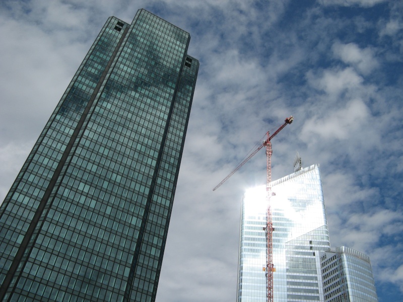

En ce moment a lieu le démontage de la plus grande grue à tour de France dans le quartier d'affaires de La Défense. Afin de réhabiliter l'ancien siège d'AXA, Bouygues a installé pour ce chantier une Potain MD 365 en septembre 2007.
Actuellement, le chantier touche à sa fin par conséquent la grue à tour commence à être démontée. A partir de maintenant, elle va perdre petit à petit de sa hauteur pour ne laisser paraitre dans le paysage parisien la flèche de la Tour First culminant à 230 m.
Démontage de la grue à tour de la Tour First (La Défense)  Photo_62
Démontage de la grue à tour de la Tour First (La Défense)  Photo_63
Démontage de la grue à tour de la Tour First (La Défense)  Photo_64
Démontage de la grue à tour de la Tour First (La Défense)  Photo_65

je serai curieux de voir le touret du cable car la il en faut la longueur.......... affraid
quelqu'un sait quel matériel sera utilisé pour le démontage??

salut alors pour commencer superbes photos.
et pour le câble de levage il me semble si mes souvenir sont bon, qu'il fait pas loin de 1200m.

Ah je ne savais pas Olive, merci pour l'info !.
Pour te répondre ltm37, c'est certainement la Liebherr LTM 1250-6.1 de Montagrues qui interviendra pour la démontée. C'est elle qui l'avait montée en septembre 2007, il y a 3 ans tout juste !. Le temps passe vite.
Travaillant à Puteaux, j'avais l'habitude de la regarder travailler de loin. Je vais être triste de plus la voir car finalement m'y suis attaché à cette grue à tour lol !.
Dès lundi vous pourrez suivre les étapes de son démontage. Je me dois bien de vous le faire partager !.

A mon avis elle seras démonté avant le week-end prochain
Je vais essayer de suivre de ma fenêtre comme je la vois
Je pense qu'il y auras deux grues pour la démonter

a la tour cma cgm a marseille la plus haute faisait 146 m et ils ont mis une semaine entiere pour la detelescoper la vu quelle est plus haute a mon avis sa prendra plus de temps et ensuite une 200 t suffit largement pour le demontage !!

c'est une grue qui se démonte toute seul par le haut non?sauf bien-sur contrepoids, contre flèche, tourelle, et la flèche.

oui elle est équipée d'une cage de télèscopage ce qui lui permet de monter en même temps
que la tour et ensuite de ce démonter elle-même jusqu'à la bonne hauteur afin qu'une grue
puisse finir le démontage.
